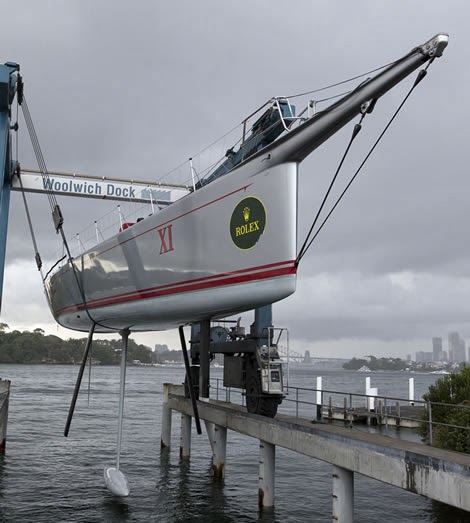

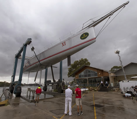

El Wild Oats XI muestra sus apéndices incluyendo a su nueva ala lateral diseñada por DSS (Dynamic Stability Systems).
Cuando el actual poseedor del récord de la Rolex Sydney Hobart propiedad de Bob Oatley, el maxi Wild Oats XI salió del agua en el puerto de Sydney se pudo ver porqué ahora se le conoce cariñosamente como "La navaja suiza".

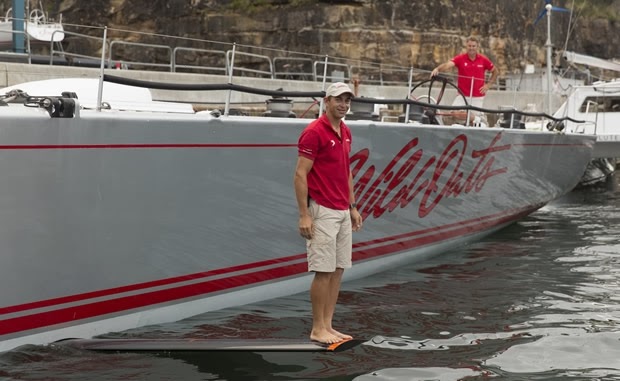

Cinco apéndices de diferentes formas y tamaños se extienden a lo largo del casco por debajo de la línea de flotación (de ahí lo de navaja suiza), pero llama la atención especialmente la última incorporación: un apéndice que sobresale por el costado justo en la línea de flotación, un apéndice de fibra de carbono, un ala muy radical que, según los diseñadores, se espera que dé la velocidad necesaria para lograr un nuevo récord en la clásica regata de 628 millas, la Rolex Sydney Hobart, que comienza el próximo 26 de diciembre, día de San Esteban.
El nuevo concepto de ala es otra primicia mundial de Oatley, el veterano navegante de 85 años de edad, quien hace más de una década introdujo la quilla pivotante ahora universalmente aceptada por la clase maxi de 100 pies.
El ala lateral es el desarrollo de un concepto diseñado por Dynamic Stability Systems especialistas en el desarrollo de elementos para la estabilidad de los yates. El sistema instalado en el Wild Oats XI ha sido creado para mejorar el momento correcto, al tiempo que reduce la fricción aumentando, por tanto, la velocidad.

Tan solo han podido probar los nuevos apéndices en estos últimos 10 días, en los que han tenido las condiciones de viento necesarias y están eufóricos por los resultados.
"La Rolex Sydney Hobart Race de este año va a ser uno de las regatas más disputada en los últimos tiempos", comentaba Richards. "El Wild Oats XI acaba de celebrar su octavo cumpleaños, así que teníamos que hacer algo para darle a la niña una nueva vida. Creo que esta ala lo hará, sobre todo si tenemos buenas condiciones de viento en popa durante la regata".
Richards explicó que el ala se extenderá cuando el barco alcance los 18 nudos de velocidad. A esa velocidad, el ala, la cual estará totalmente recogida dentro del casco, se extenderá algo más de dos metros hacia el lado de sotavento. Cuando esté completamente extendida proporcionará entre 8 y 10 toneladas empuje ascendente.

"Los resultados del ensayo fueron bastante notables", dijo Richards. "Hubo un aumento impresionante en la velocidad. Por lo que hemos visto, si conseguimos las condiciones adecuadas en la regata de Hobart, el ala podría marcar la diferencia".
